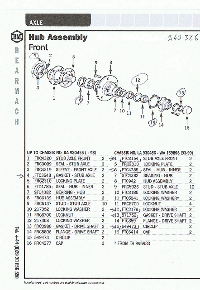

Un peu de recherches sur Microcat et on arrive à ça:
FTC 3154 qui devrait correspondre au tien puisque cette ref est à partir de LA 930 456
Me méfiant des variations qu'il peut y avoir en fonction des codes VIN...
Il existe aussi ça:
FRC 4320... Monté sur les Lands jusqu'a KA 930 455:
A noter, par rapport à ce que t'a proposé Philippe, que la première: FTC 3154 a été montée sur du Disco Serie I (mais pas la deuxième FRC 4320!)
Quoique tu fasses, ma proposition pour Dimanche tient toujours! ;)

Re :hello: Jean Luc,
Ma fusée ressemble plus au premier dessin (met plat sur le filetage) mais je ne vois pas ce que vient faire la bague 15 :ange:

Bon! v'la aut'chose! :ange: J'ai revérifié avec ton VIN sur Microcat, et en principe cette bague est bien présente...
Voilà la totalité de ce que j'ai sur Microcat:

Voltaspati a écrit::hello:
:ange: bah c'est bizarre je ne reconnais pas ce montage

Bon alors.... en fusée j'ai quoi en stock?.....
ça:
Ah non! ça c'est sur les Lands Belges..... :aie:
ça:
Non plus.....
ah! y'a ça:
ça c'est FRC 4320:
Il y a un ergot à la place du méplat!
Et pour les roulements, t'a essayé Demay?
Bon si je comprends bien, Dimanche, je fais la route tout seul! pale
PS: ...... méfie-toi ton Def...... si tu l'appelles Spoutnik Fais gaffe! c'est un surnom pour un véhicule de :korrigan: ça! il va te le piquer! y'a un K dedans!
:ange: bon bah ça doit être le premier montage alors :rirerouge: ... parce que les ergots, c'est pour l'année 93 maxi ... :pill:

Message  Snop le Mer 21 Juil - 16:35
... :rirerouge:
Voici un extrait du catalogue Bearmach pompé chez Espace Land: il suffit presque de rajouter un L devant chaque réf pour obtenir celle de JFC:
repère 1: LFTC3154 .............................. Essieu avant .................................. 90,59HT
repère 2: LFTC5268 .............................. Jointd'huile .................................... 3,10HT
repère 4: LFTC3648 .............................. Joint fusée d'essieu ......................... 2,26HT
repère 6: LFTC4785 .............................. Joint étanchéite moyeu .................... 4,94HT
repère 12: LFTC3179 ............................. Rondelle serrure .............................. 1,75HT
repère 13: L571752 ............................... Joint arbre essieu ............................ 1,09HT
repère 15: L549473 ............................... Circlips .......................................... 1,28HT
Je dois récupérer les rep 1 & 2 jeudi 22/07 pour un remontage prévu en rentrant de ouacances soit S32.
PS: le repère 5 est en fait une tôle de 1mm env d'épaisseur

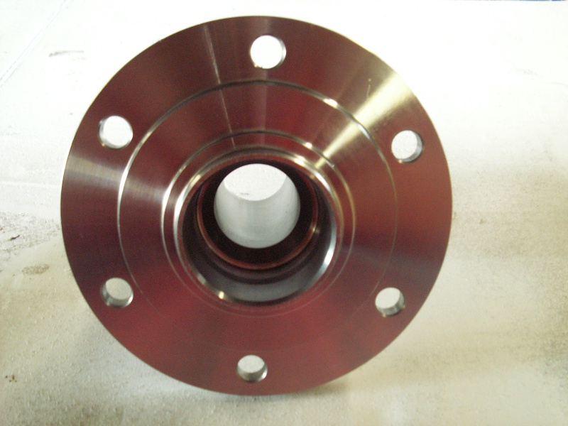

Fusée
Message  Snop le Lun 9 Aoû - 14:20
Voici ce que j'ai acheté:
et voici je que j'ai trouvé après dépose:
j'avais pensé qu'il pouvait y avoir un joint spi derrière la fusée (côté bol) et l'avais acheté mais pas prévu cette bague bronze (ou laiton) et le roulement à aiguilles ...
... alors, comme on dit: les voyages forment la jeunesse :pdr: ... et retour chez JFC :ange: ... réception prévue mercredi 11 si tout va bien scratch
en attendant, j'ai posé les cages de roulement (en prenant soin des les repérer par rapport aux noyaux): avec la température ambiante actuelle de 23°C et après qu'elles aient passé 24h dans le congélateur à -11°C, celà a été un jeu d'enfant ... :nuts:
