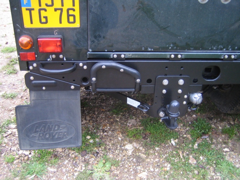

Les traverses arrières de nos chers véhicules rouillent... c'est pas nouveau!
Mais les effets de la rouille ne sont pas forcément les mêmes d'un véhicule à l'autre!
Cas N°1: le mien. Def TD5 de 2001.
La traverse rouille extérieurement et de manière superficielle.
Apparemment pas ou peu de corrosion à l'intérieur (j'ai passé le doigt partout où je pouvais... ça a l'air OK!)
Bon faudra quand même jouer du pistolet: une couche d'apprêt phosphatant et une couche de noir satiné, pour l'extérieur. Et Rustol à l'intérieur.
