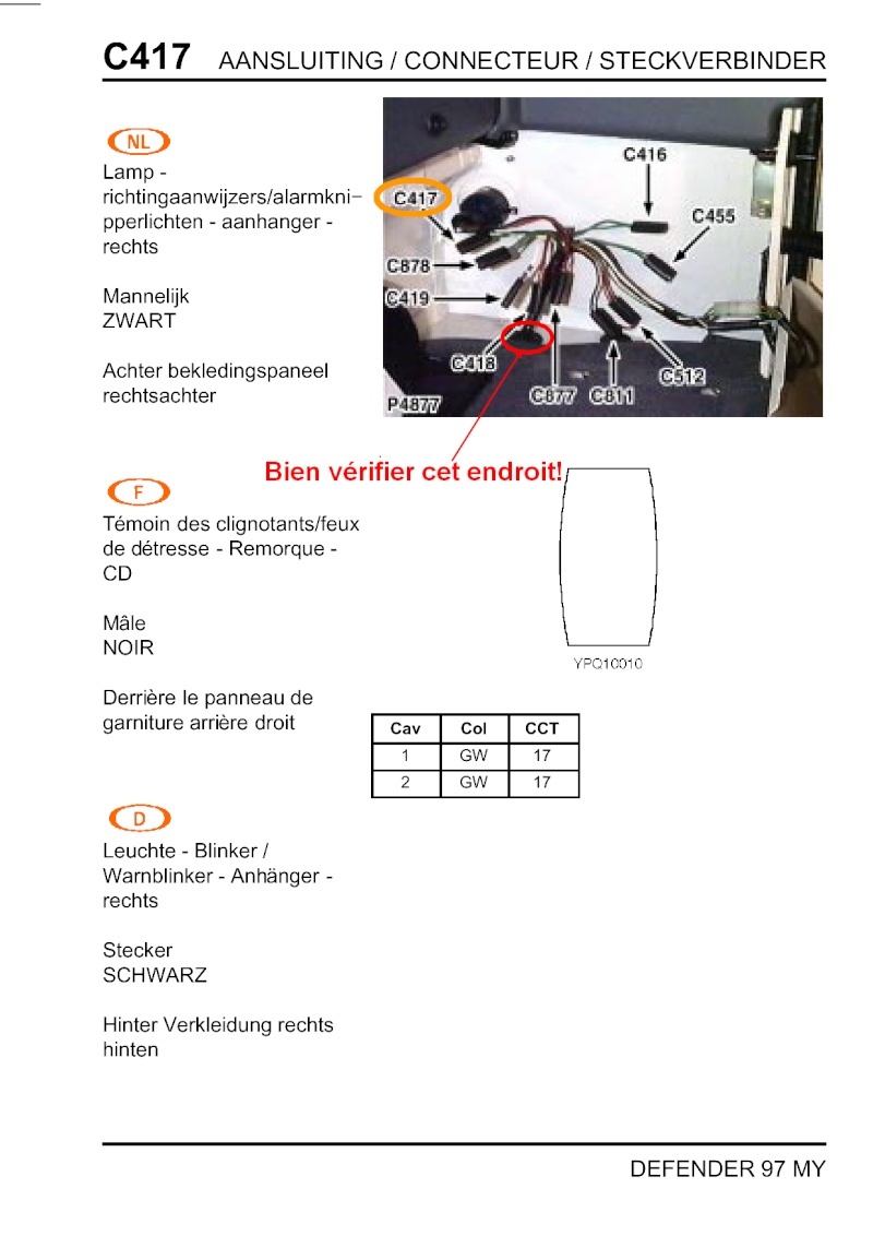

Si ça ne saute pas, rebrancher le connecteur et regarder à l'arrière, derrière les clignos, il y a encore un connecteur pour la remorque, je crois à cet endroit:
Problème clignotants Def 300 Tdi Cligno14
Là encore bien vérifier les traversées de carrosserie! et de châssis
