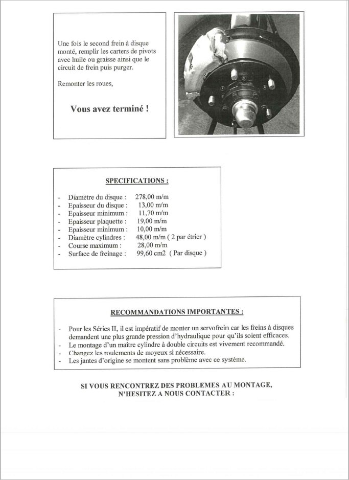

Salut Steph,
tu pourrais nous en dire plus sur l'origine du kit que tu as monté sur ta Serie.
Depuis quelques temps, on cherche à faire le montage tout en évitant d'y laisser la chemise... soit chez : www.zeus.uk.com ou chez : www.heystee-automotive.com
Sinon, pour illustrer le sujet, j'ai ça en boîte... ;)
Kit frein a disques Kitfre10
Kit frein a disques Kitfre11
Kit frein a disques Kitfre12
Kit frein a disques Kitfre13

René, c'est exactement le kit que j'ai. Origine santana de memoire. Il font un nouveau model en disques ventillées
