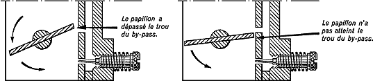

Lorsqu'une difficulté se présente dans la progression et que l'on constate un trou lors de la reprise lente, essayer d'immobiliser le papillon sur la position de ce trou en agissant, par exemple, sur la vis de réglage du ralenti (Z), puis démonter le carburateur et voir où se trouve la tranche du papillon par rapport au trou de by-pass.
En général, le trou à la reprise se produit :
- ou bien lorsque le papillon a dépassé le trou de by-pass et que le gicleur principal n'est pas encore amorcé(fig.6),
- ou bien, au contraire, lorsque le papillon n'a pas encore atteint le trou de by-pass (fig.7).

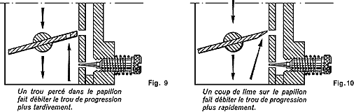

Nous donnons ci-après la possibilité de rapprocher ou d'éloigner le trou de by-pass de la tranche du papillon.
Réglage du ralenti moteur... Fig_0910
Si l'on veut que le trou de by-pass ne passe en aval du papillon que pour une ouverture plus grande du papillon, il suffit de percer un trou dans le papillon, ce qui permet de refermer celui-ci un peu plus lorsque le moteur tourne au ralenti (fig. 9). Ceci permet de remédier au premier cas indiqué ci-dessus.
Au contraire, pour rapprocher le trou de by-pass de la tranche du papillon, c'est-à-dire pour que ce trou de by-pass se trouve en aval du papillon pour une plus petite ouverture, il faut donner un coup de lime sur la tranche du papillon (fig. 10). Ceci permet de remédier au deuxième cas indiqué ci-contre.
