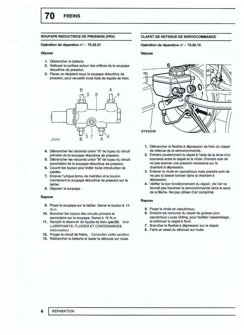

J'ai donc commencer à mettre mon nez dans le manuel d'atelier: 3 points peuvent poser problème
- le maître-cylindre qui est divisé en 2: il comporte 2 compartiments: 1 pour l'AR et un pour l'AV c'est pour cette raison que le réservoir de liquide est divisé en 2,
- sur les 90, la soupape de régulation de pression PRV,
- le servocommande et son clapet.
Maître cylindre
PRV
Servocommande & PRV

Pour l'instant, j'ai déposé et vérifié le petit clapet du servocommande: RAS !!!

Pour moi, pas la soupape PRV.... je crois qu'il n'y en a pas sur le 90.

Si, si Jean Luc, j'ai une PRV dans le compartiment moteur fixée sur la droite du tablier comme précisé dans le manuel d'atelier: repère C ...
Et, quand je dis qu'il ne freine que de l'AR, c'est parce que je ne vois pas le nez plonger mais je pense qu'il freine un peu de l'AV mais bien peu par rapport à la normale.
Moi aussi, dès le début, j'ai eu un pressentiment de maître-cylindre...

Contrôle clapet servofrein: J'ai déposé la chose, j'ai soufflé dedans dans le sens de la flèche: ça passe, à contre-sens: ça ne passe pas ... donc, clapet OK
Contrôle fonctionnement pompe à vide: moteur tournant au ralenti, ça n'aspire pas à travers le clapet: teste du papier: avec un petit bout de 5cm²: il ne tient pas sur le clapet...
Quelqu'un peut-il me confirmer la dépression de cette pompe à vide? Eventuellement, j'ai possibilité de la mesurer avec une colonne d'eau utilisée pour les réglages brûleurs...
