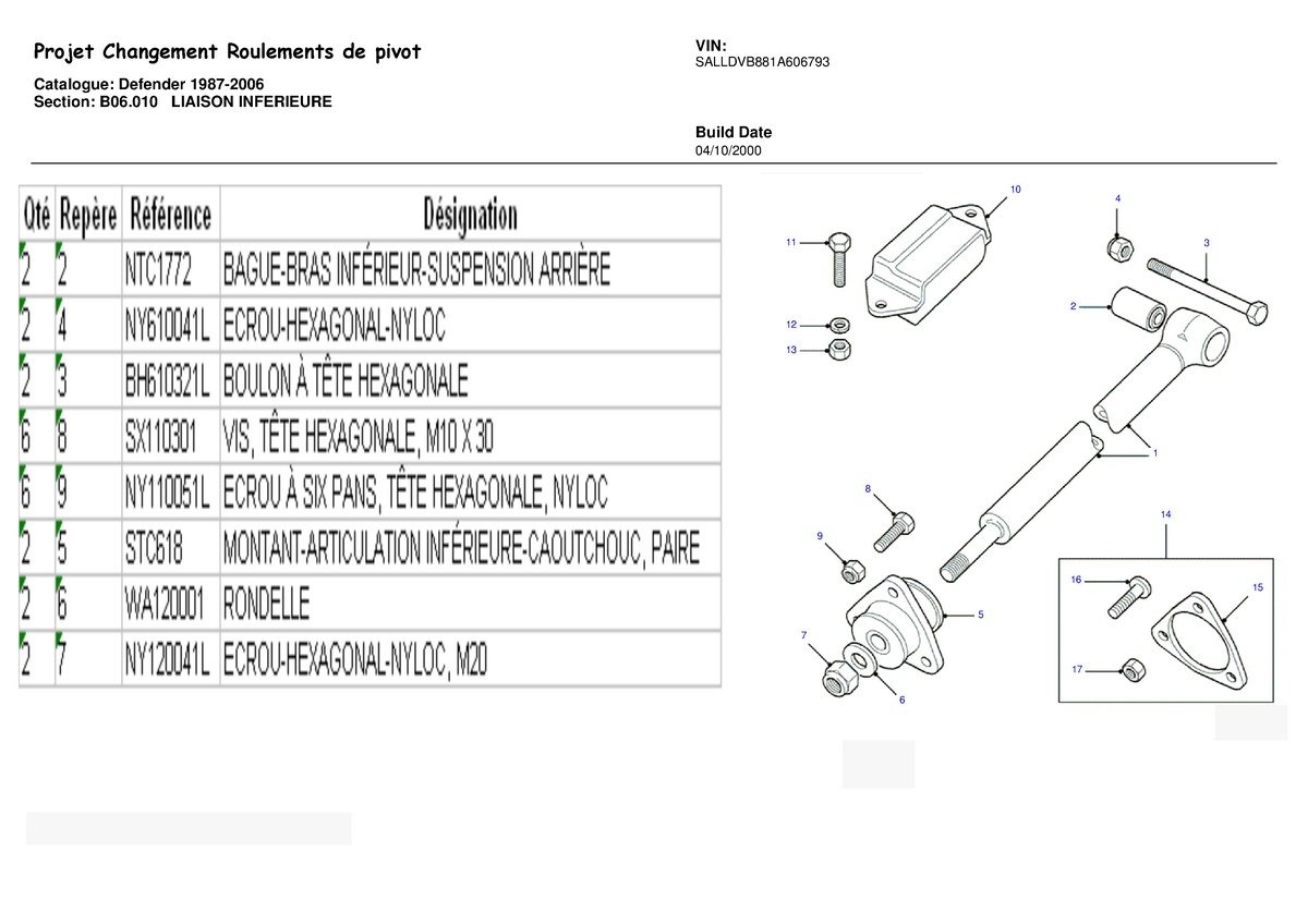

  • tirants de ponts: les "avant" sont encore corrects, les "arrière" un peu moins... donc ceux-ci seront à remplacer!

Pour les tirants, nous aurons besoin de ça:
Def TD5: Changement des roulements de pivots. Tirant10
Note à René: l'encart N°14, ne correspond pas à mon vésicule!
