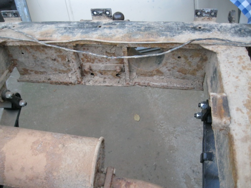

J'ai enfin eu un peu de temps pour autopsier la traverse et là gros soucis : traverse HS ainsi que les deux bras de chassis au niveau des supports de lames.
Quelles sont les alternatives ? Réparer, changer les parties pourries, greffer un arrière ?

Voici l'étendue des dégats ...
http://i49.servimg.com/u/f49/16/99/54/69/emy_0012.jpg
http://i49.servimg.com/u/f49/16/99/54/69/emy_0013.jpg
http://i49.servimg.com/u/f49/16/99/54/69/emy_0014.jpg
http://i49.servimg.com/u/f49/16/99/54/69/emy_0015.jpg
http://i49.servimg.com/u/f49/16/99/54/69/emy_0016.jpg
Alors qu'en pensez-vous ?
Je sais souder tig Mig Arc, ça peut m'aider je crois !!!
Merci de vos avis, Dave

Ouille!!!!!!!!!!!!!!
Maintenant tu as le droit à la deuxième vague d'investigations... tu fais les photos de tes supports de tablier... et les photos de tes longerons après la dépose du pare-chocs avant...

Bah coup de bol à l'avant il y a juste l'out rigger gauche qui est HS sinon le reste du chassis est ok
Dave
