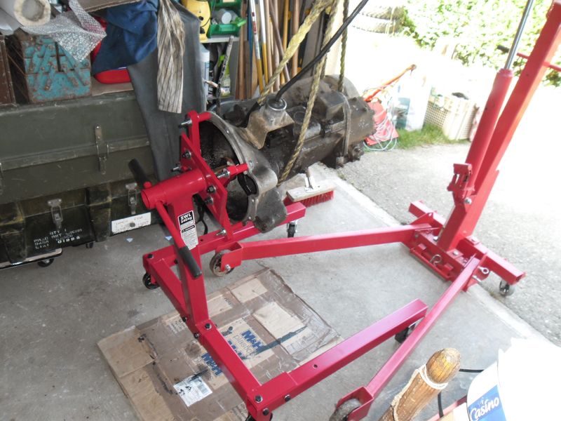

Après réception de mon support Pb 3éme et 4ème sur BV de SIII 1973  19409 , j'ai voulu l'étrenner en reprenant les investigations sur l'ensemble BV & BT qui était initialement sur Old Granny.
Tout d'abord, mise en place de l'ensemble BV/BT sur le support:
Pb 3éme et 4ème sur BV de SIII 1973  Old_gr10
Pb 3éme et 4ème sur BV de SIII 1973  Old_gr11
Pb 3éme et 4ème sur BV de SIII 1973  Old_gr15

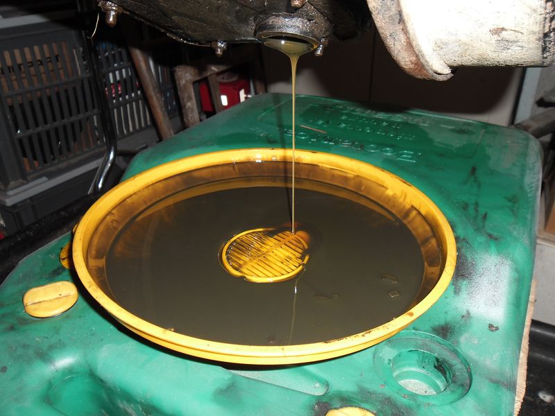

Vidange de la BV:
Pb 3éme et 4ème sur BV de SIII 1973  Old_gr17
Pas de particules métalliques et autres débris divers du synchro censés s'y trouver Pb 3éme et 4ème sur BV de SIII 1973  821913

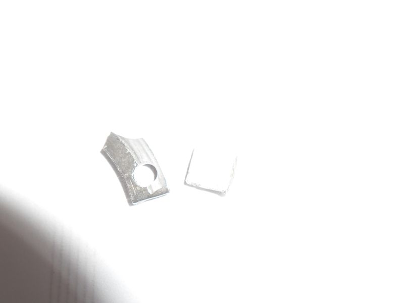

Et là, 2 petits morceaux métalliques font leur apparition Pb 3éme et 4ème sur BV de SIII 1973  10263 :
Pb 3éme et 4ème sur BV de SIII 1973  Old_gr20
L'un des morceaux ressemble bougrement à une extrêmité de circlips.

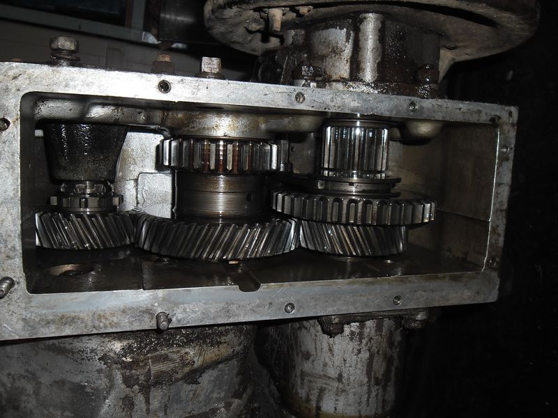

Tout d'abord, la BV, en déposant le couvercle supérieur pour vérifier les verrouillages:
Pb 3éme et 4ème sur BV de SIII 1973  Old_gr23
Les 3 billes, les 2 oblongs et le petit coulisseau bougent librement. Mon hypothèse initiale est définitivement écartée.
Pb 3éme et 4ème sur BV de SIII 1973  Old_gr24
Rangement des billes etc ... dans un sac plastique car ce n'est pas le moment de les perdre. Oui, je sais, je n'ai pas mis de graisse Pb 3éme et 4ème sur BV de SIII 1973  Wow13

Manoeuvre des différents éléments, le jeu ne semble pas anormal, toutes les dents sont bien à leur place, le passage en courtes se fait sans problèmes.
Pb 3éme et 4ème sur BV de SIII 1973  Old_gr26

La petite languette métallique pourrait une partie de la rondelle frein crantée en bout d'arbre principal. A vérifier.
Quant au morceau de circlips, ?
