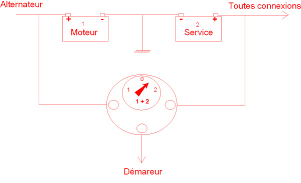

Il est toujours possible de mettre un interrupteur en ligne pour connecter en parallèle 2 batteries.
C'est un coupleur ou plutôt un découpleur économique et simple... mais limité à l'usage, car pas la possibilité d'inverser les batteries, donc si la batterie de service est en court-circuit, plus rien ne fonctionne.
Coupleur Solution 1:
C'est la solution simple, mais elle oblige à un peu de tête.
Coupleur - Inverseur de batterie... 44298
Au bivouac, penser à mettre le coupleur de batterie en position de service et en route penser à le mettre en position moteur.
Lorsque le matin, la batterie de service est vide on démarre sur la batterie moteur puis on passe le coupleur en position 'both' qui couple les batteries pour la charge.
Mais la nature vous aidera à y penser...
Attention: Ne jamais faire marcher le moteur en position Off, l'alternateur en ferait les frais.

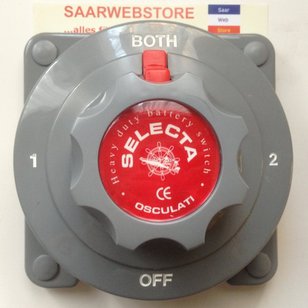

Shadok... tu as du remarquer le sigle style drapeau sur le bouton... c'est le sigle PLASTIMO... soit du matériel d'accastillage pour bateau... Coupleur - Inverseur de batterie... 298834
Pour info celui qui est en photo est pour des courants de 250A à environ 30-35 €, sinon il en existe pour des courants de 300 A à environ 45 €.. Coupleur - Inverseur de batterie... 634624
