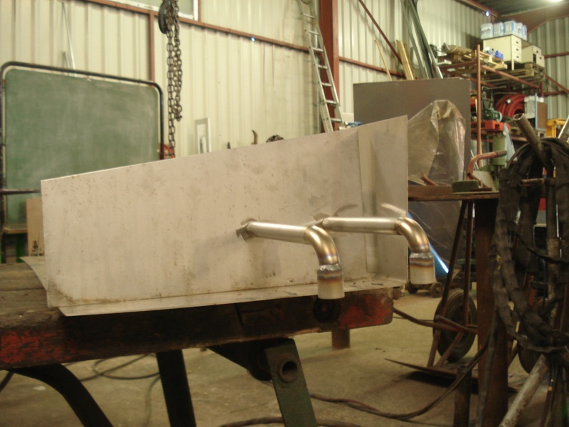

Chauffer l'eau Empty Et, une 1/2 RTT plus tard...
Message  Snop 27/4/2012, 13:51
Snop a écrit: :hello:
Emplettes faites aujourd'hui :super: ............ une barre de tube, 8 coudes, 2 manchons à souder .... le tout en 3/8" (12/17) ... Chauffer l'eau 477518
Ne t'inquiètes pas Isa, il y en a pour un peu moins de 40€ ;)
:bonjour:
PS: les tôles de supportage que vous apercevez ne sont là que provisoirement car pas assez rigide
Chauffer l'eau Dsc06310
Chauffer l'eau Dsc06311
Chauffer l'eau Dsc06312
Chauffer l'eau 683442
Chauffer l'eau Empty Re: Chauffer l'eau
Message  Wilysa 29/4/2012, 00:36
Chauffer l'eau 191249
rhhoooooo c'est beauuuuuuuuuu!!!!Chauffer l'eau 2546993119 Chauffer l'eau 2546993119 oh grand maitre de la cuveChauffer l'eau 592730 en voyant ca je me dis que ma douche chaude avance a grand pasChauffer l'eau 64671 (isa)
Message  Robin76 29/4/2012, 12:08
Chauffer l'eau 191249 @ tous,
Rassurez-moi, c'est pas un alambic scratch Chauffer l'eau 22292 Chauffer l'eau 261846 que vous êtes en train de faire là Chauffer l'eau 497508 Chauffer l'eau 497508 .
Je sais que certains préparent des grands voyages ou des grands bivouacs Chauffer l'eau 592730 , mais de là à prévoir ce type d'équipement Chauffer l'eau 19409 .
Et après, on nous parle d'escalier en colimaçon Chauffer l'eau 646959 Chauffer l'eau 646959 Chauffer l'eau 646959 pour monter dans les appartements Chauffer l'eau 596389 ou plutôt la tente de toit Chauffer l'eau 481481 .
@+ sur les chemins.
Message  Snop 29/4/2012, 19:00
Et moi, en voyant ça, je me dis que je verrai bien un p'tit purgeur sur un des coudes :pdr:
Sinon, les deux flans et le dessus de la boite sont prêts (ils le sont depuis longtemps d'ailleurs) reste à positionner les différents troutrous et la trappe d'accès mais pour cela il faut que je repasse prendre des côtes Chauffer l'eau 948188
