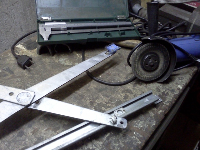

L'objet de mes déboires: rotule plastique coulissant dans un rail(qui a été enlevé pour accéder)
Cette rotule s'est arrachée de son support.
J'ai recollé à la cyanolite, pas certain de la résistance quand la vitre va manoeuvrer.
La suite demain après séchage de la colle.

J'ai essayé de sortir la roulette du vieux que j'ai démonté..... cassé aussi!
Malheureusement, c'est après que j'ai réfléchi!
Un coup de lapidaire sur le rivetage de l'axe de rotule, aurait suffit à le faire sortir!
Ensuite, un coup de foret, un coup de taraud... je pense à 4, une vis courte... et le tour était joué! Arghhhhh!
Remarque, si tu as encore l'ancien ma clownerie, peut peut-être servir d'exemple?
Judicieuse idée que.......................j'ai eue aussi mais
comme je n'ai pas encore démonté la crémaillère, j'hésitais d'attaquer au lapidaire
ça fait des étincelles qui risquent de se projeter sur la vitre
Et ça, c'est pas du tout bon, ça laisse des petits points qui se fondent avec le verre.
Mais suffirait aussi d'intercaler un carton entre la vitre et la meuleuse.
Là, Je réfléchis en même temps que j'écris.
Pour la vis courte, envisagée aussi du côté de l'Alsace( les grands esprits se rencontrent)
pas bien jouable car pas assez de profondeur dans la glissière.
Quoi que en faisant une saignée tout du long pour laisser circuler la tête de vis ??????.... Idea

Message  Volta le Jeu 17 Mai - 8:46
Mike,
Nonon! faut pas faire ça avec la vitre en place! et de toute façon, il faut bien que tu sortes l'ensemble?
Alors, Une fois tout l'ensemble sorti, le bout de la glissière tient par un rivet pop!:
Le rivet, tu le sautes, là je pense que tu dois pouvoir sortir la roulette de la glissière...
Ensuite, le coup de lapidaire ou dremel, pur araser l'emboutissage de l'axe de la rotule... ben ça tranquillou sur l'établi!:
Et c'est de ce côté que tu perces, pile poil dans l'axe, et que tu taraudes, en trou borgne.
Et comme il y a un peu de "viande" sur la pièce, tu peux même te permettre de fraiser le trou et mettre une vis tête fraisée!
A vérifier, mais, ce dernier point n'est je pense, pas indispensable, car il doit y avoir un peu de place derrière, pour que la tête de vis passe librement partout! et mécaniquement, ce serait plus solide.
Un coup de frein-filet fort, pour ne pas que ça se débine, et voilà!
Ensuite, un rivet pop... ou une vis, si ça ne gêne pas! et le tour est joué!
Je m'avance peut-être, mais ça me paraît réalisable!

Ben finalement la pièce est bien la bonne.
Sauf que l'acheteur ( papamike en l'occurrence) n'a pas lu la notice.
J'avais l'air un peu ballot en ramenant mon colis chez l'accessoiriste.
Bon !! ben y'a k'a...
Sauf que la pièce est loin de se monter pile-poil à la place de l'autre sans grosses adaptations.
Entre l'orignal en haut de l'image et la copie = y'a photo et pas qu'un peu.
Perçage du trou de passage de l'axe du pignon moteur à 10.5 puis reprise à la lime l'axe butte car par très centré.
Une fois démonté, le moteur lève-vitre est quasi inutilisable :
- les 3 vis qui le maintenaient ont emmené la matière plastique du trou au dévissage.
Va falloir trouver une combine pour le remontage sans passer par la case : nouveau moteur.

Message  Volta le Mar 22 Mai - 22:27
Papamike a écrit:
Pour finir, j'attends une pièce particulière que Jean-Luc possède en stock inutile( la bleue sur l'image )
Jean-Luc, si tu viens de temps à autre sur le forum .........
Penses un peu à ......................ce pôvre qui attend en Alsace.
T'inquiètes, j'y pense!
Tiens à ce propos, une enveloppe à bulles avec les loupiotes et la pièce de rotule, avec deux timbres "normaux" ce serait bon, ou faut que je passe par la poste?
Sinon, ben?.... quel abruti, mais quel abruti!.... Quand je pense qu'il suffisait d'un coup de lapidaire, au lieu d'essayer de sortir la rotule comme une brute.... et tu l'aurais ta rotule manquante...

En poussant plus loin la réparation du croisillon de porte.
J'ai pensé à la confection d'un pièce rotule sur axe et écrou de blocage par l'arrière.
La place ne manque pas dans la portière.
Du genre........
Pour se monter à la place de la rotule objet de nos soucis après avoir meulé l'axe serti par matage.
Ce genre "d'exercice " implique d'avoir un tour pour réaliser la pièce
ou de connaître un artisan tourneur capable d'exécuter ça.
L'avantage financier ne doit pas être fabuleux s'il faut payer un homme de l'art.
De plus, la dépose totale du bras est obligatoire pour meuler l'axe maté qui lui,
se situe côté intérieur de la porte et donc, inaccessible à la meuleuse.
Les projections d'étincelles s'incrustent dans le verre et la vitre serait out.
Eh !! oui!! le P38... scratch
Mais aussi N'IMPORTE QUELLE AUTRE AUTO je vous rassure....
avatar
Papamike
Localisation : Alsace-Cap d'Agde alternés
Messages : 234
Date d'inscription : 14/05/2012
Age : 73
Re: P38 - première
Message  Papamike le Jeu 24 Mai - 19:46
BON !!! Beeeeeeeeeennnnnnnnn!! A Y'EST................
Preuves à l'appui
.. j'ai arasé le matage pour libérer l'axe de rotule cassée
Puis j'ai un peu cogité en empruntant des idées au
à mon..............expérience et en fonction de mes trouvailles dans la cave.
Résultat, ça donne ça.
..une grosse tête de vis dans la glissière sous la rotule
que j'ai légèrement fraisée pour araser la tête de vis ce qui évite le frottement en fond de glissière
une entretoise pour amener à la hauteur voulue et laisser un jeu,
un écrou assez plat car faut laisser les bras de croisillons se croiser pendant que la vitre monte
et voilà
Validation demain si je suis en forme.
Coût de l'opération, pour faire plaisir à notre Voûêbe = zéro pointé.
Et je remonterai le croisillon d'origine qui est de meilleure fabrication.
Me reste celui que j'ai acheté....................pour rien.
Isa va encore râler contre les qui font n'importe quoi.
