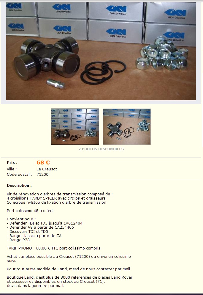

Message  Snop 13/11/2012, 19:13
Pour en finir sur cette recherche de croisillons, voici ce que notre bon :korrigan: m'a déniché sur Le Bon Coin:
Arbres de transmission Croisi10
Arbres de transmission Croisi11
Je les ai questionné par mail samedi 11 soir (très tard) au sujet des photos en GKN et du détail de l'annonce en Hardy Spicer: j'avais la réponse lundi 12 midi en rentrant:
Bonjour et merci pour votre demande, votre devis est en pièce jointe.
Pour commander, merci d'en joindre une copie à votre règlement, et de
préciser l'adresse de livraison, si différente de celle du chèque.
En cas de besoin, d'autres pièces ou accessoires peuvent profiter du même
transport.
Délai de livraison : 48 heures, expédition le jour de réception de votre
commande.
Concernant la marque des croisillons, Hardy Spicer est l'une des divisions
du groupe GKN Driveline.
Bonne journée.
Amicalandement,
Christian
www.occasland.com
www.boutiqueland71.com
OCCAS'LAND, arrivages réguliers de Land Rover tous types et tous budgets.
BOUTIQUE'LAND, plus de 3000 références de pièces et accessoires en stock au
Creusot pour tous vos Land Rover.
Devis par mail ou téléphone (06 14 69 94 87).
....o_o_o_o
./| ,[_____],
|¯l ---O+++O_
()_)¯()_)¯¯( )_)
Concernant GKN et Hardy Spencer, notre bon :korrigan: m'a présenté une boite GKN sur laquelle on trouve le logo Hardy Spencer (entre autres) : peut-être que notre bon :korrigan: pourra nous scanner cette bois et en déposer l'image ici :master: ?..... :toyota: ......... dans le but de rassurer d'autres néophytes comme mouaaaaaaaa Arbres de transmission 22292
J'ai donc joint mon règlement au devis transmis et, YAPLUQUA attendre que le facteur passe :master:
