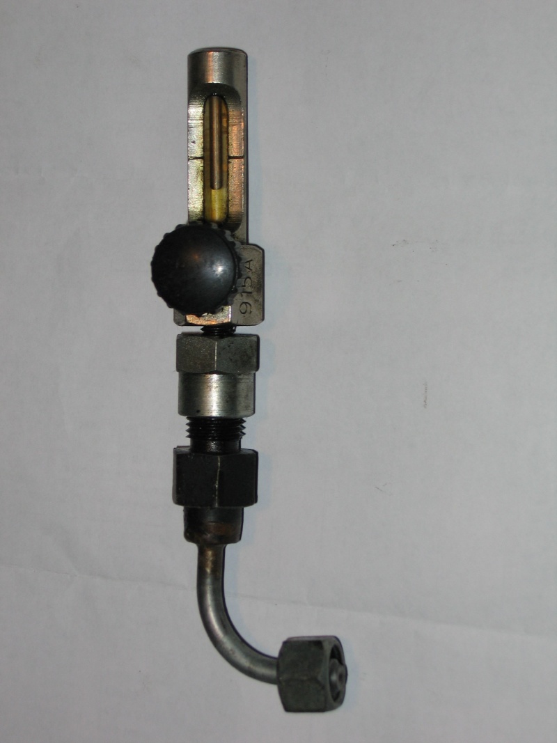

Avec l'outil qui va bien... FACOM 915 A...
